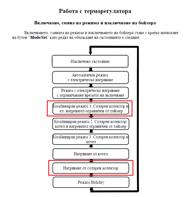

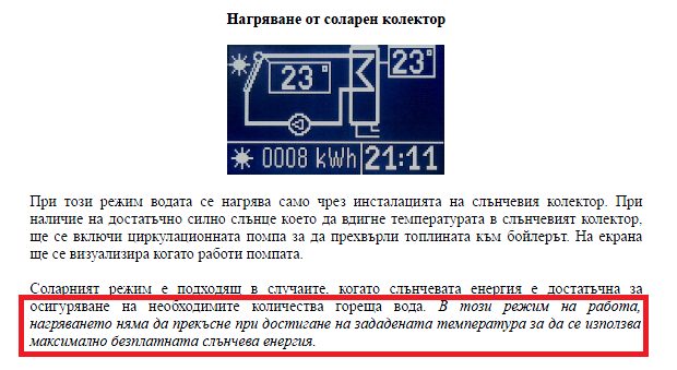

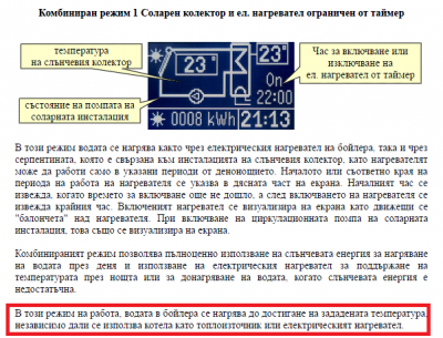

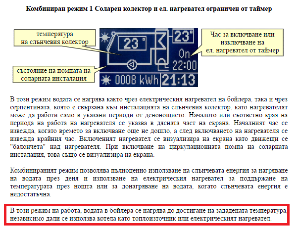

E - те Legrand и декоративни панелчета за ключове по 430лв продават, онзи ден ги загледах и се чудих дали не е грешка и я няма десетичната ама...толкова си бяха... :) няма смисъл в такъв случай от тези канали, по-скоро обикновени и увиванье с алуминиева лепенка, поне аз така ще направя...да се похваля - днес ми донесоха по телефона - 74 градуса на картинката с темепратурите на бойлера, се появили...като старта е от 27 сутринта...за съжаление докато се прибера ще спаднат на 72 поне - няма да мога да дам снимков материал. Вчера стига 72, ама за 30-40 минути спадна на 70...във високите температури май изолацийката на шишката издъхва здраво...ще го завивам зимата - то се е видЕло :)...а да - и да допълня - ако някой се сдобие с управление от Елдом Грийнлайн - трябва да се внимава при работа с режимите както са показани на картинките по-долу, защото са различни окъм начин на действие, икконата им обаче се различава само по таймера зададен за работа на ток (вкл. на нагревателя), а ако в настройките махнете отметкире на таймера - иконата им става една и съща...вследствие на което при мен вчера като си играх с настройките се озверих на факта при зададена диф. разлика 10градуса, 71 градуса в бойлера и 86 на колектора помпата не ми работи...не миработи, ама щото за градуси на работа на ел. нагревателя съм задал 42 :):):), иконите на режимите еднакви и падна чудене, ама днес се усетих
