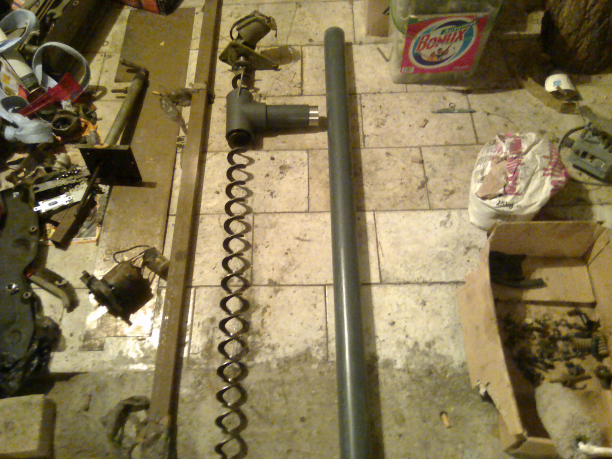

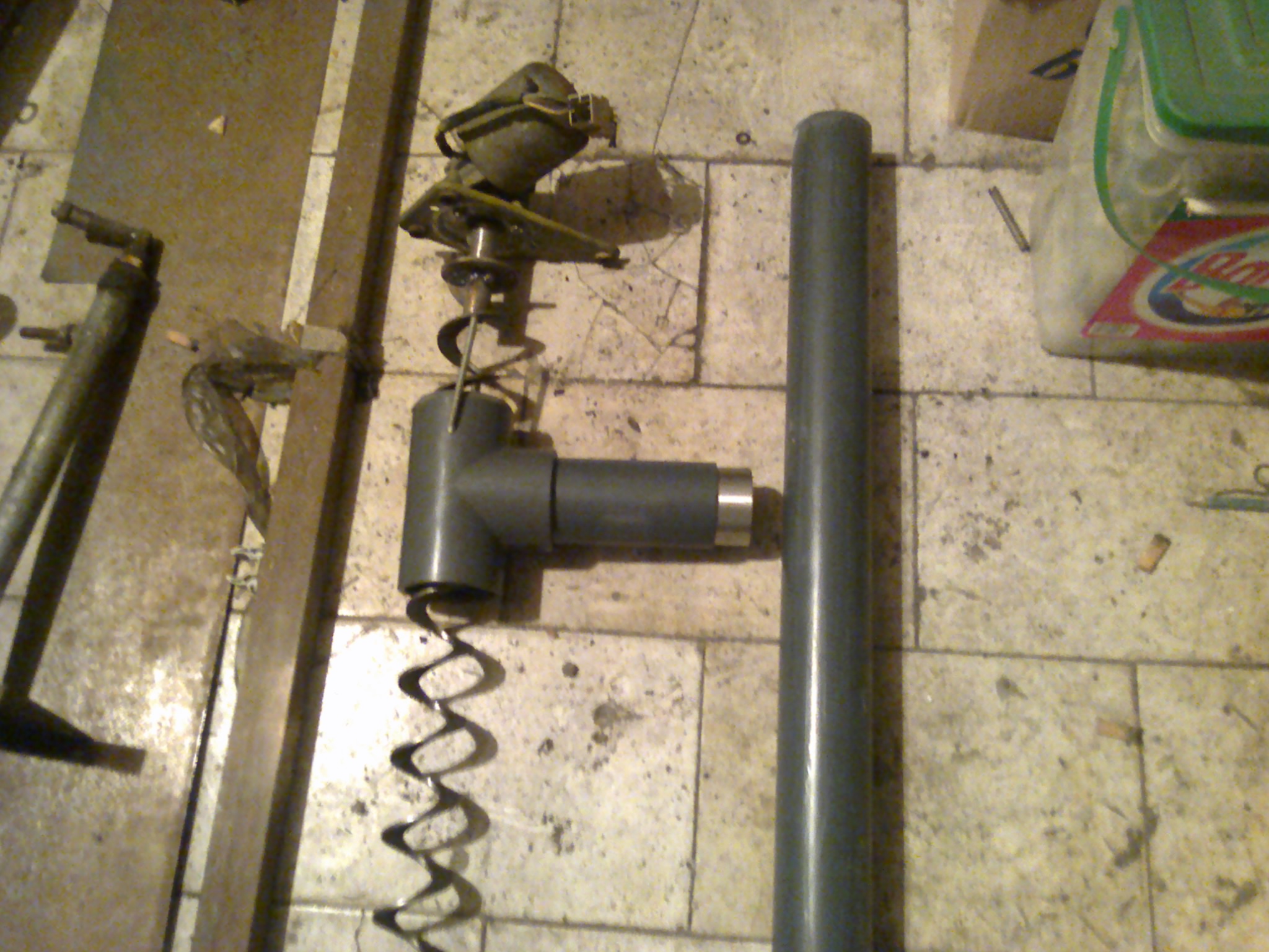

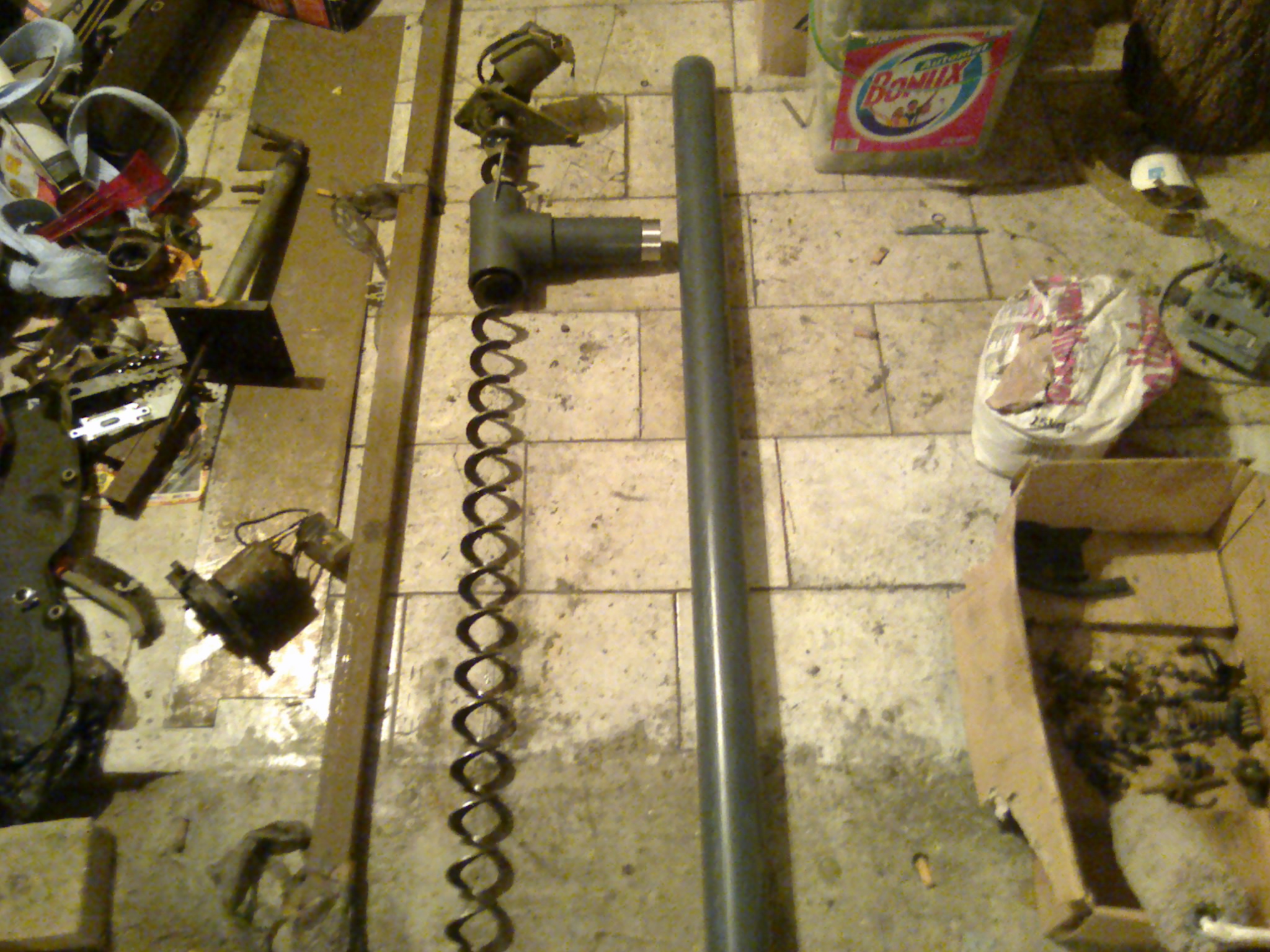

gnt69 написа:Бравос много хубаво се е получило. Ама тетката на 90 градуса не е добре. Трябва на 45.За градуса на Те-тката ясно ,но не намерих У на 45 или 67 градуса за размер на Пвц-то 60 мм -спиралата я купих готова ,но мисля да направя едно приспособление за навиване на такива
Да питам тая шнековата спирала ти ли я прави.
