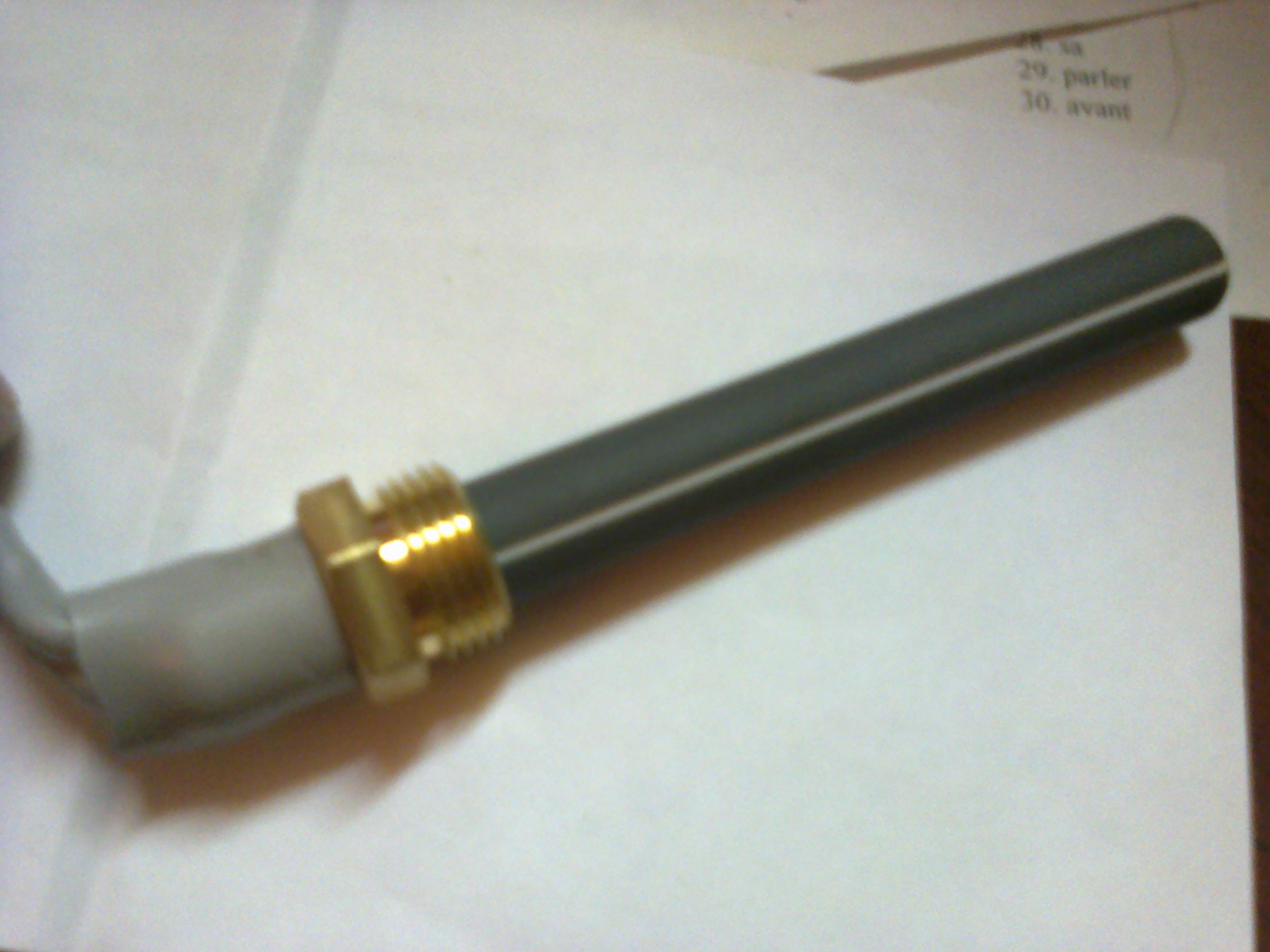

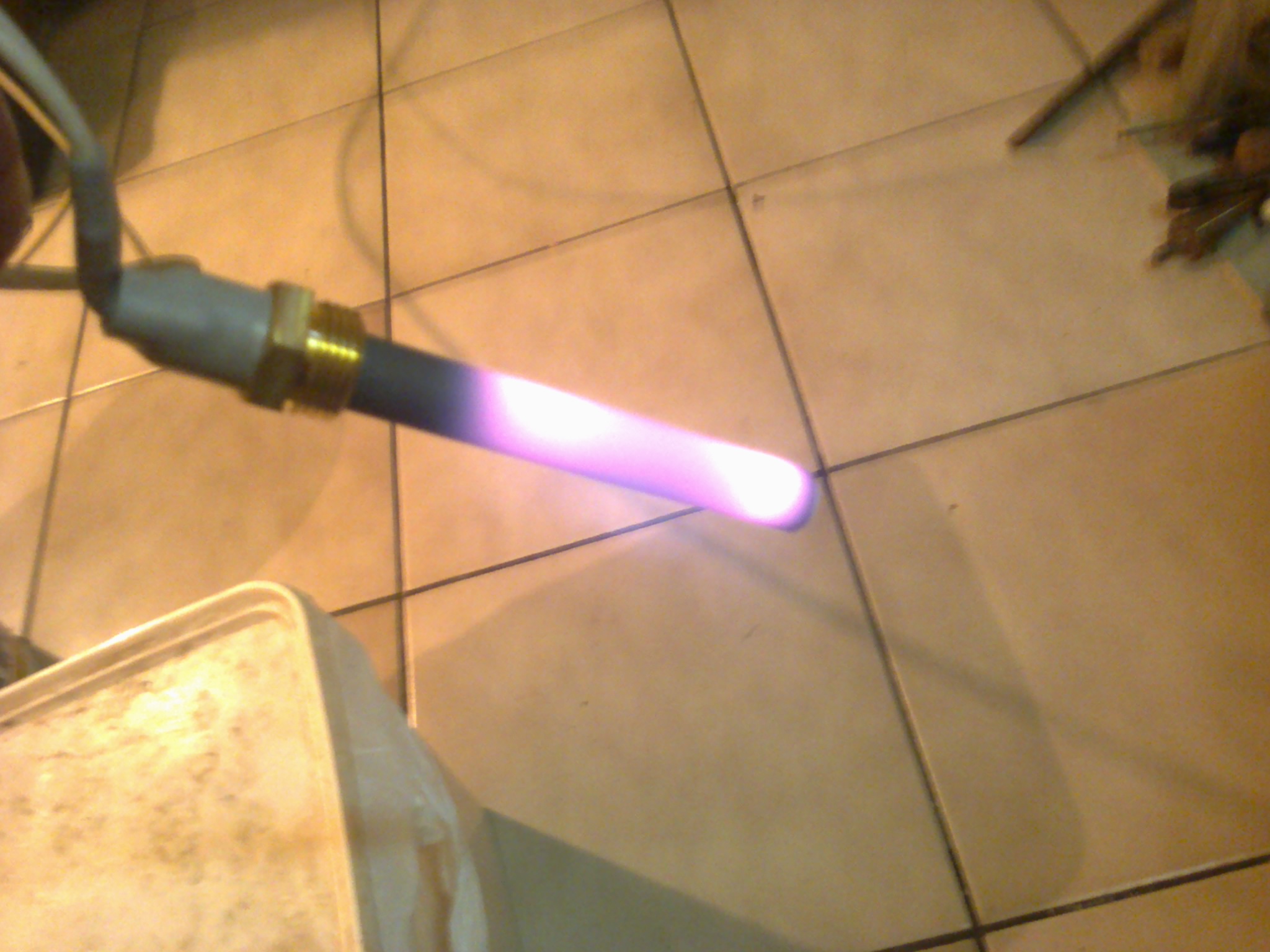

andro440 - майстор
Тази запалка -обаче -определено ще пали
