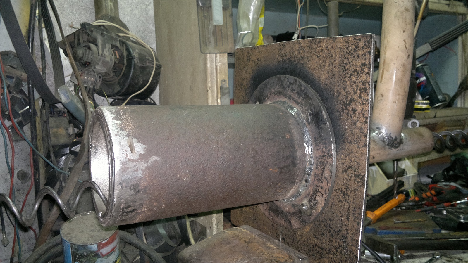

днес пак правих проби и за пореден път установих, че горелката ми връща топли газове към шнека за пелети и дори пуши от отвора за трабата ,горелката не е монтирана на котела но липсата на тяга едва ли е причината дайте идея горелката е копие на ferroli sun p7с разликата,че диаметъра на трабата е 110мм
ivan-avto - специалист
mityom написа:
привет
и аз го имам този проблем и като оплатних добре тръбата спря . пробваи я на котле ще промени работата моята самоделка не работи добре като не е на котела като си направих котела почна да работи по добре
joro39 - специалист
почна са пак.
mityom - специалист
Колега колко е ф на тръбата моята е 110 и ми се струва чер заради това ми връща през захранващата тръба а понякога и се запушва с пелети защото има 2 см от отвоера който падат до решетката.Ще кача и снимки по-късно. Захранващата с пелети е ф50.
joro39 - специалист
ф 100 вътрешния размер външната тръба, я нямам още, за пушенето нека знаещите да кажат но съм чел за така наречената хермитизациа при свързване със шнека.

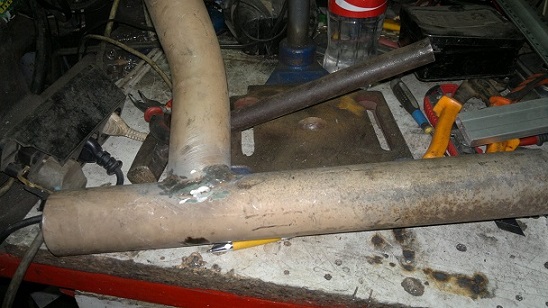

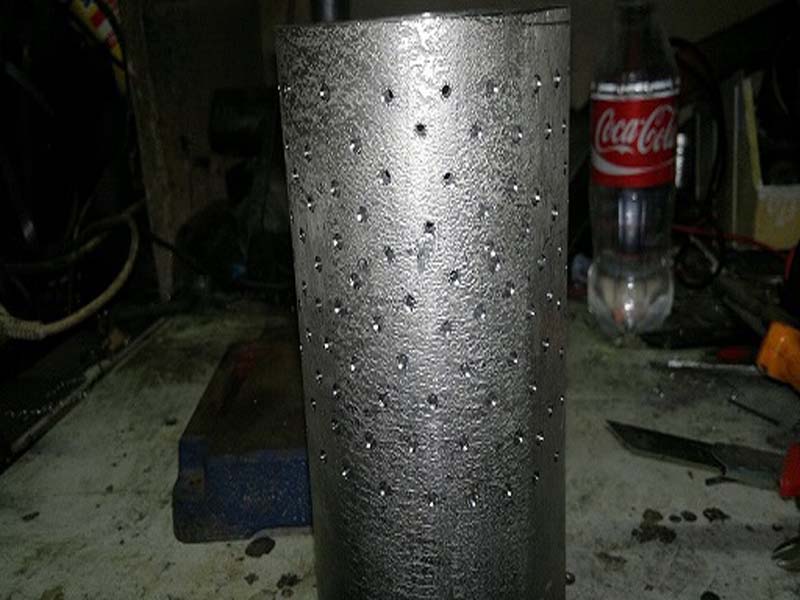

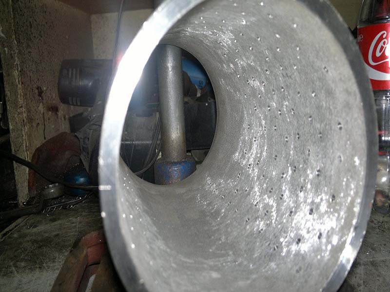

малко развитие намерих си шнек и събрах горелката, утре са надявам за я запаля.
m.lukanov1951 - специалист
joro39 написа:
joro39,много ми харесва ентусиазма, с който се хвърляш в желанието да направиш нещо прогресивно, НО;ако можеш обясни каква е тази безполезна конструкция на базата на гравитационната горелка :? ,извинявам се за забележката,но показваш нещо без да обясниш за какво става дума!
