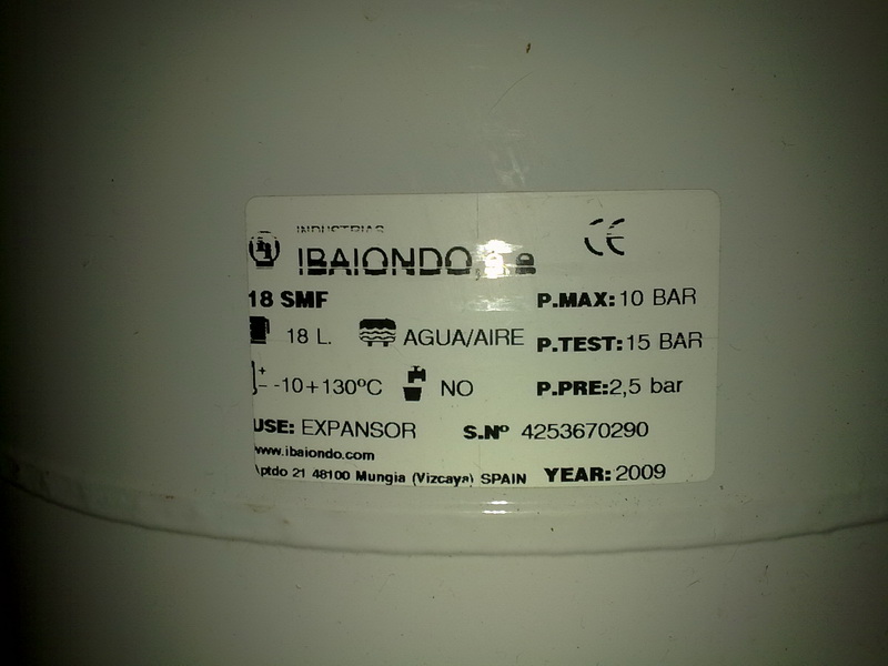

Стига за покриване на линеийите разширения на водата, но не и за схемата на filpatoplo (за пълно поемане на антифриза в него). Изненадвам се, че твоят съд е издържал на налягането във ВиК мрежата. Те са направени за доста по-ниски налягания... Явно наистина при теб то е ниско. Все пак рискуваш с него. Виж на табелката му какво е максималното налягане при което може да работи. Няма да се изненадам ако е под 6 Bar (или още по-малко).

Аз мисля за легионелата , та няма да помисля за наляганията! Самия факт , че клапана пропуска означава , че налягането става над 8 атмосфери. Откакто сложих РС не е капнала и капка , което означава че вече не се достигат такива налягания , но все пак съм проверил налягането. Ето и черно на бяло в буквалния смисъл

Разширителният ти съд е ОК. Продават го обаче с балон напомпен на 2,5 Bar. В това състояние, когато се монтира на бойлер – налягането смачква балона, докато се изравни налягането в него с това на ВиК мрежата. Т.е. реалният обем на балона намалява и съда вече на практика не е 18 литров а по малък – не ми се смята но най-вероятно е станал като 6-7 литров. Ако си напомпил балона преди да го натисне водата до 6 Bar, тогава обема му се е запазил. Сега е късно да го помпиш, защото ако сложиш манометър той ще отчете ВиК налягането – трябва да се изпусне това налягане преди да се помпи.
Не рискувай да свързваш предпазният клапан обратно във ВиК мрежата преди възвратният клапан. Не знам от кой вид ти е предпазният клапан, но най-вероятно е пружинен, като пружината отваря, когато налягането под нея е над настройката. Ако обаче го вържеш към ВиК мрежата ще има високо налягане и от другата страна и този клапан ще отвори, след като налягането стане по-високо от сумата на налягането във ВиК мрежата и налягането, на което той отваря – т.е. някъде към 13-14 Bar.
