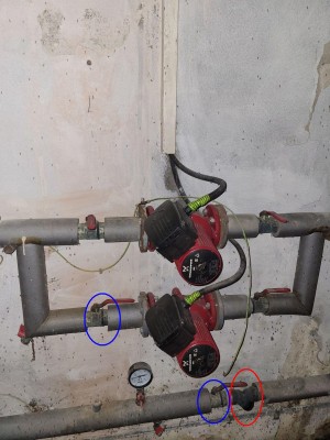

Пробвай да притваряш един по един крановете преди и след помпата. Подозирам, че в помпата се получава кавитация. Може топлообменника на абонатната или филтър преди помпата да се е позапушил.
Заедно сме писали :partyman:
Пробвах, повишава се налягането в системата, шумът не намалява, даже може би става по-силен. "Може топлообменника на абонатната или филтър преди помпата да се е позапушил." не знам това какво е, може ли повече информация? Смених 3ма майстори най-малко, никой не е коментирал подобно нещо.
ivanovbg - майстор

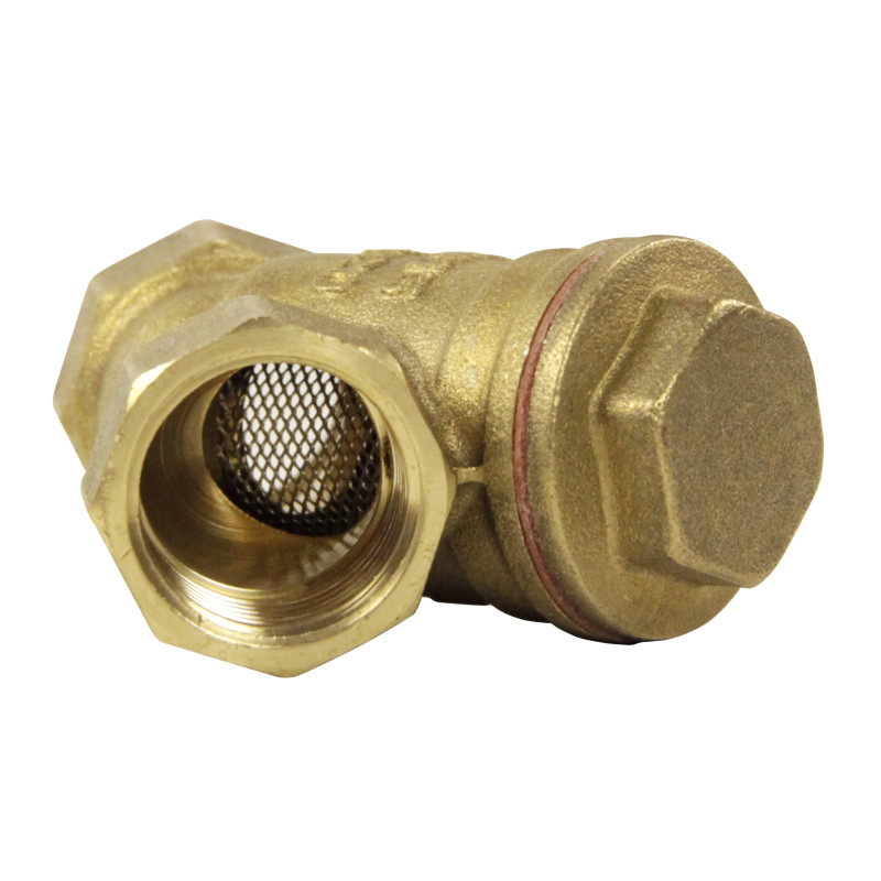

Черното до червения кран под двете помпи - на долната тръба. Като развиеш отдолу тапата вътре има една цедка. Внимавай, че ще потече вода от нея. Първо затвори крана до нея и крана на помпата и на всички разклонения ако има.
ОК, как да го зачистя, с ръка/пръст ли ?
ivanovbg - майстор
Вадиш цедката. Предполагам, че е направо за смяна ако 4 години не е чистена. Продават се нови. Може да работи парното няколко дни без нея. Аз моята направо я изхвърлих след година, но не съм с топлообменник. Той без цедка ще се запуши, а е скъп. Ако там нямаш цедка вероятно топлообменника се е позапушил. Сваляне и промиване.

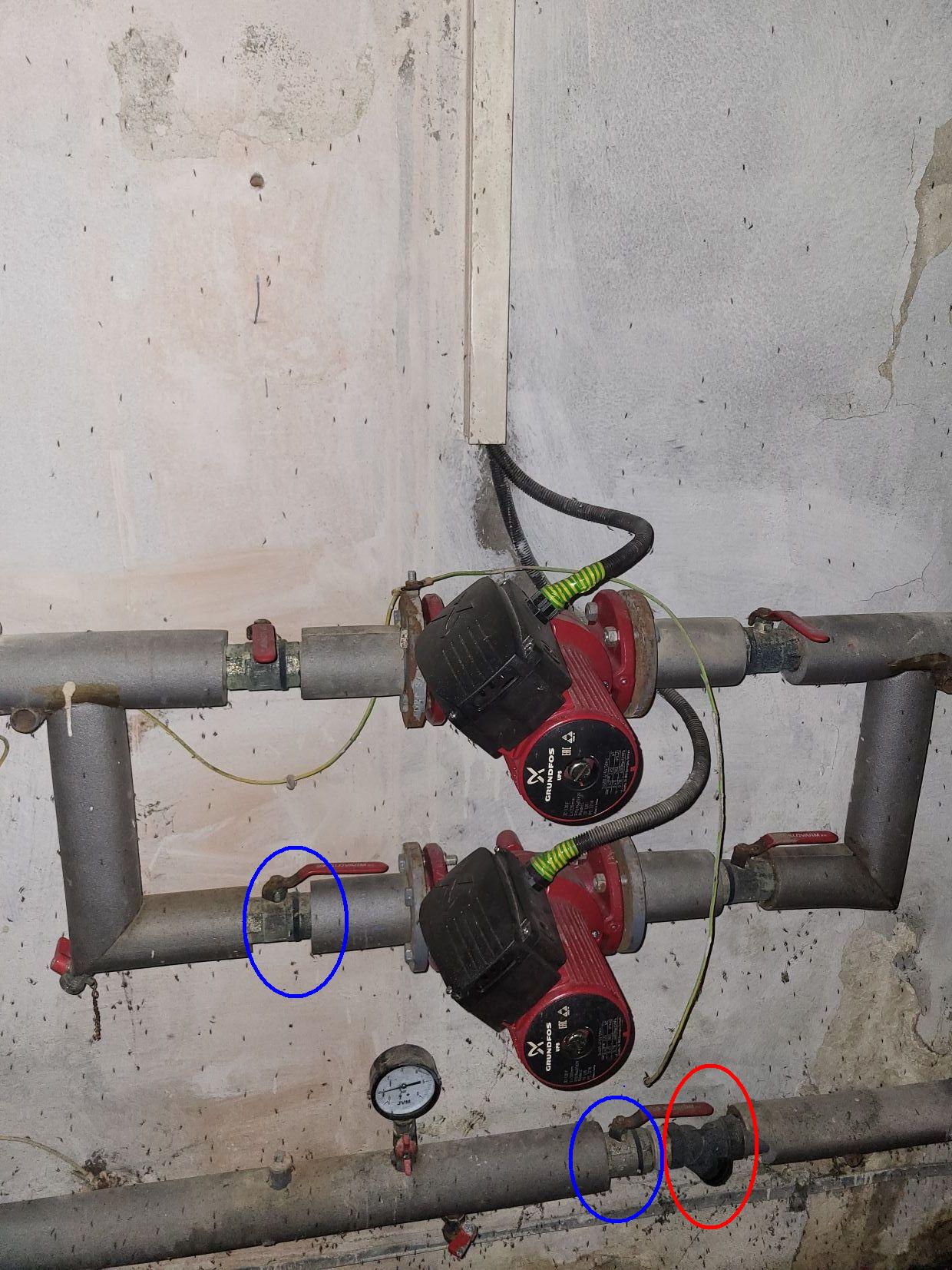

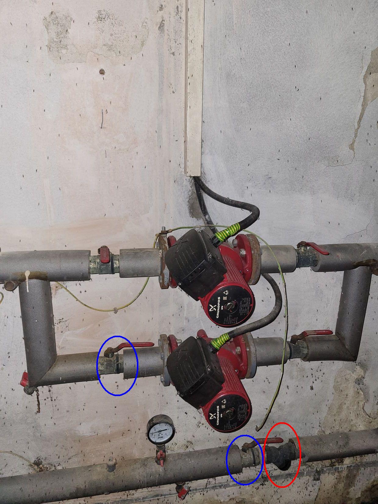

Филтъра е това което съм оградил с червено. За да не източваш системата първо затваряш двата крана с синьо и тогава отваряш отдолу филтъра. Той няма пробка , а от долния край има тапа. Като я развъртиш вътре трябва да има една надупчена тръбичка като цедка. Това представлява.

При затворен кран след изхода на работеща помпа (в посока към радиаторите), дебит няма, шум има ли?
Направи тази проба, когато няма централно топлоподаване след 21:30. Очаква да е по-тихо в тези часове, пък и на помпата да и е по-хладно.
Тази помпа на макс.степен при затворен кран към изхода качва налягането под един бар и то само в участъка от помпата до спирателния кран.
Тази проба трябва да насочи откъде се генерира шум. Дали от механиката на помпата при въртенето и, предавано по стоманените тръби или от движението на водата по тръбите.
А възможно е и от двете. Но нека пробата да покаже.
На снимките виждам 2 манометъра, но и двата са на смукателната част по трасето. На снимките и двата показват към 1 бар. Това при работеща помпа ли е?
Тези манометри при работеща помпа и текущ дебит (отворени кранове) ще показват пада на налягането във филтъра и топлообменника. А на снимките или е незначителен или помпата не работи или манометрите не отчитат точно.
Кавитация при помпите се получава когато налягането в смукателната част на помпата е под атмосферното. Т.е. този тип манометри не отчитат такова налягане и стрелката ще е на нулата.
Колко е налягането според манометрите при спряла помпа и колко показват при работеща помпа и отворени кранове?
