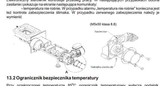

При положение, че това са ретортни горелки с изключително як шнек, който може да избута от вътрешния централен отвор на горелката дори чакъл и всякакъв дреб, не мисля, че слънчогледовата шлака ще представлява някакъв проблем.
rosso666 - специалист
Аз ретоетни горелки не видях.може да не съм догледал.но съм почти сигурен че не са. Недей да бъркаш човека.котлите че са хубави,хубави са и ти много,но според мен не е възможно да се гори слънчоглед.
Evgeniy - майстор
Това е в PDF-a от посочения линк:
