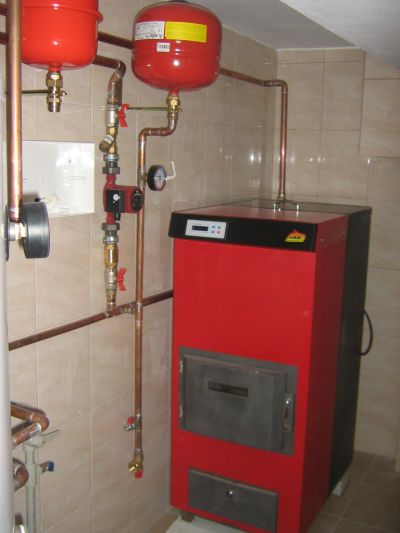

vodopada - специалист
kok написа:
filmatoplo написа:
Деяне , какво е котлето .
котела му е като моя AIGE
Кок,такъв ли е котела?
filmatoplo - майстор

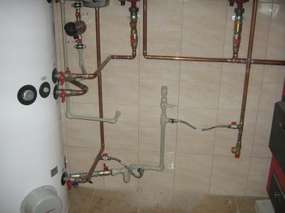

Меката връзка която пълни още я няма -от синьото до червеното кранче :wink: Видимо е по слаб клас от бате Херц .
filmatoplo написа:
Хоп вече е монтирана.
:prayer: Водопад :) лесно се работи с вълшебна пръчка -цък и изолация :wink: ооо помпичка Грундфос комфорт и сънчевата помпена е сипатична .
Пуснахме котела работи добре.Пали,гаси,почиства и загрява бързо добре е.Това са първоначални тестове.За разход въобще немога да говоря на този етап,апартамента е в ремонт боядисват,лакирват и прозорците са отворени.
Става въпрос за AIGE.Кок ,ще даваш съвети.
