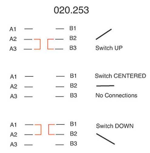

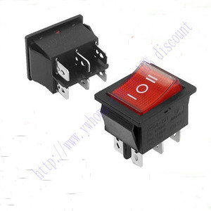

On-Off-On ключа дето ползвам има контролна лампичка. Работеше, но не светеше и се чудех защо. Бях изпълнил схемата за свързване само по фаза (А2-B2 като общо захранване), като за всяка крайна позиция се превключват само фазите на двете горелки.
После изпълних другата схема, където се превключват 2 кръга (т.е. фаза и нула) и тръгна.
Все нещо ново се учи всеки ден. :roll:
On-Off-On ключ с контролна лампичка
Схема подходяща за превключване на 2 линии/фази (при обща захранваща фаза на А2-B2).
Схема за превключване на 2 токови кръга (т.е. фаза и нула).
n.ganev - майстор
Правилно си се ориентирал. При тези превключватели трябва да се подаде и 0 за да свети лампичката.
filmatoplo - майстор
ТАка де -лампичката свети когато през ключа минава нула и фаза, диода вътре е свързан на късо на изходната пластина и вместо да гръмне лампичката свети защото е съпротивление.
alx359 - специалист
Да де, след дъжд качулка стана ясно. Допусках, че вътре в ключа глим-лампичката работи някак си подобно на (безконтактен) фазомер, с някаква "фалшива нула". Еми явно не.
