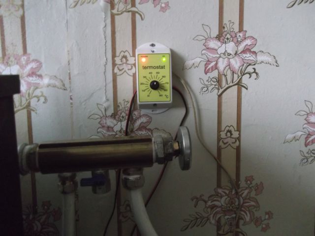

Точно такъв не съм монтирал , но не вярвам че прекъсва и нулата , предполагам че се захранва самия регулатор с нула и фаза , после има там един мост който прехвърля фаза само на два контакта -нормално отворен и другия затворен :? .Мисля че нулата не играе .
kuuuuuul - майстор
Пробвай в крайно положение как е :?
bibiqn - специалист
filmatoplo написа:
Точно така.Не съм мерил дали прекъсва и нулата но на изходите има нормално затворен/отворен конакт.
bibiqn - специалист
Ето го в работещо състояние.
filmatoplo - майстор
Не прекъсва нулата , ти си взимаш нула за помпата преди да влезе в устройството :) .
Christo - майстор
Нулата твърдо на помпата(или каквото там ще управляваме). Закарваме нула и фаза на датчика, ако изисква "служебно-собствено" захранване. Правим мостче между фазата на служебното захранване и единия край на контакта на релето. Другия край на контакта караме в помпата(или каквото там ще управляваме). Ако датчикът не изисква собствено захранване, караме до него само фаза, която свързваме на единия край на контакта. Другия край-пак в помпата. Смятам, че е ясно на всички, но все пак: едно е розетка на стената, друго е контакт на реле или датчик.... Поздрави на всички!
bibiqn - специалист
Първи впечатления от термостата са доста добри.Отчита изключително точно за сега съм доволен.Ако се колебаете в този ценови клас мисля че е най доброто.
