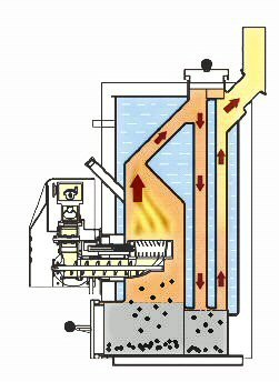

Относно Orligno 100 котела е доста добър за комбиниран котел. Горелката му е с двоен шнек и избутва шлаката, така че няма проблеми с лошото качество и другите горива. Но както всеки един друг котел, който е комбиниран на дърва и пелети и всичко друго КПД-то му е по-нисичко. Ние ги внасяме и ти го казвам без да крия. Верно има си премахваеми преградни стени, които увеличават пътя на димните газове, но не е като котел само за пелети. Иначе събира мноооого дърва дори и най-малкия модел. Ако наистина държиш на комбиниран котел е добро решение, но ако мислиш, че ще се топлиш основно на пелети си вземи котел разработен да работи само на пелети.
Екстрафлейм имат сега нови модели котли с по-ниски цени. Това са моделите HP, а не LP, който се предлагаше до сега. Там разликата е в това, че са махнати някои от глезотиите, без които човек наистина може и да мине, за да падне малко цената, като например автоматичното почистване на димогарните тръби.

stoyanstoyan написа:Благодаря за информацията.Не е точно така, защото горелката беше изпитана тази зима от много хора и отзивите са само положителни. Това, което сега се прави е само един топлообменник, към който да се присади горелката, вместо да се слага на Виадруси и тем подобни. Който си има котел е нормално да си присади на него горелката, но който си няма - няма смисъл да купува Виадрус, а идеята е да си купи котел (топлооменник), който да е конструиран за работа предимно на пелети. Използвани са много идеи от топлообменниците на Herz и Ariterm, с тази разлика, че при тях горелката не е всеядна. Котелът се прави с идеята да се сертифицира и продава и в Германия и да отговаря на техните норми, които ще влязат в сила след 2015г. Още не е излязъл сериен номер 1, но вече го смятайте за сериозен играч на пазара, поне на нашия
