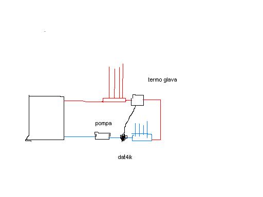

Аз иам следния въпрос.
Ако сложа термоглава с изнесен датчик и който да мери температурата на входа на котела а да е монтиран на топлата и по този начин да компенсира студената ако градусите на входящата са ниски какъв ще е ефекта?

Начертай го ако може

Довечера че тръгвам на работа.

Малко е грозна схемата но мисля че ще се разбере за какво става на въпрос.
