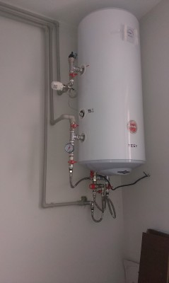

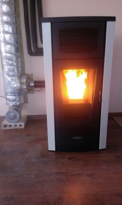

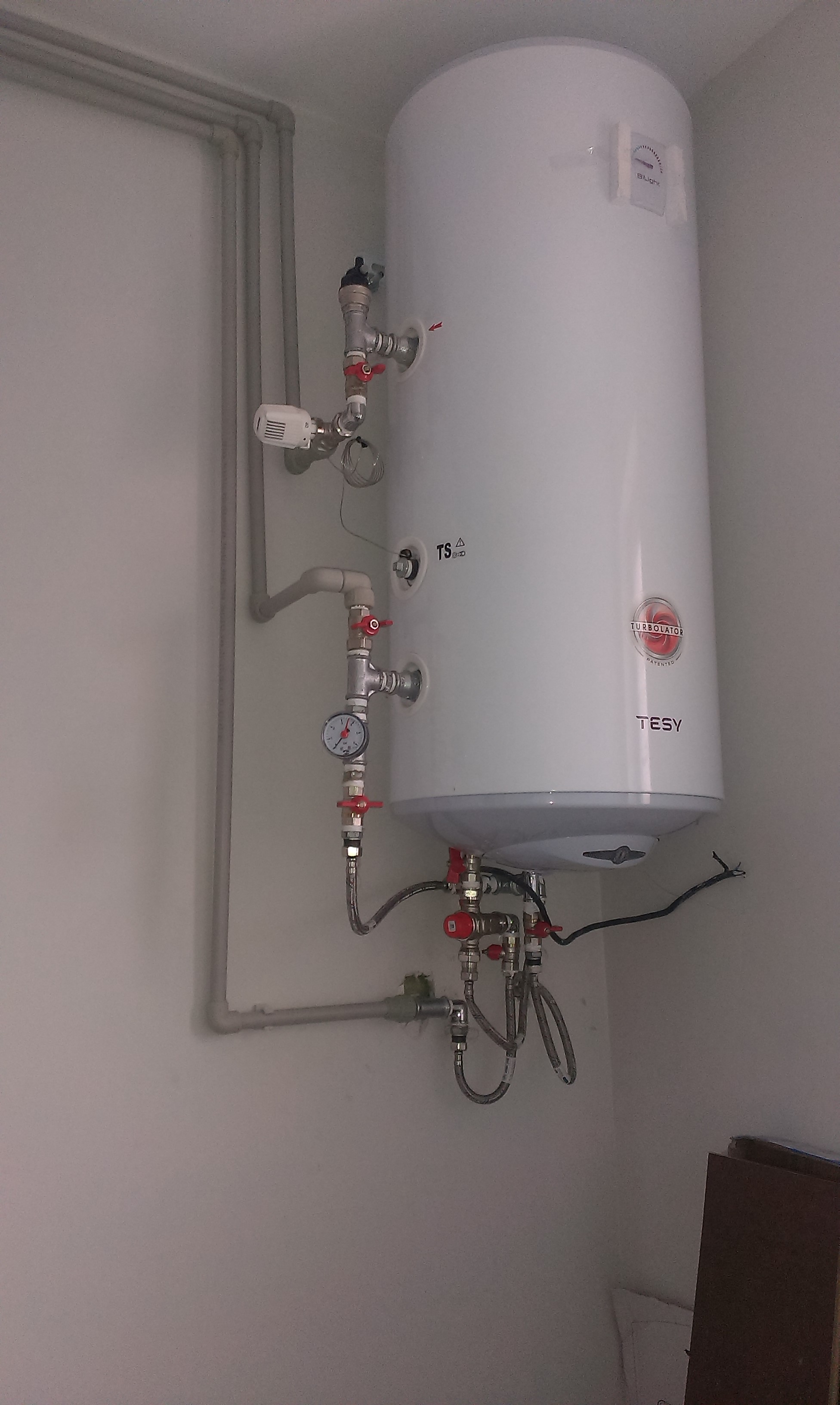

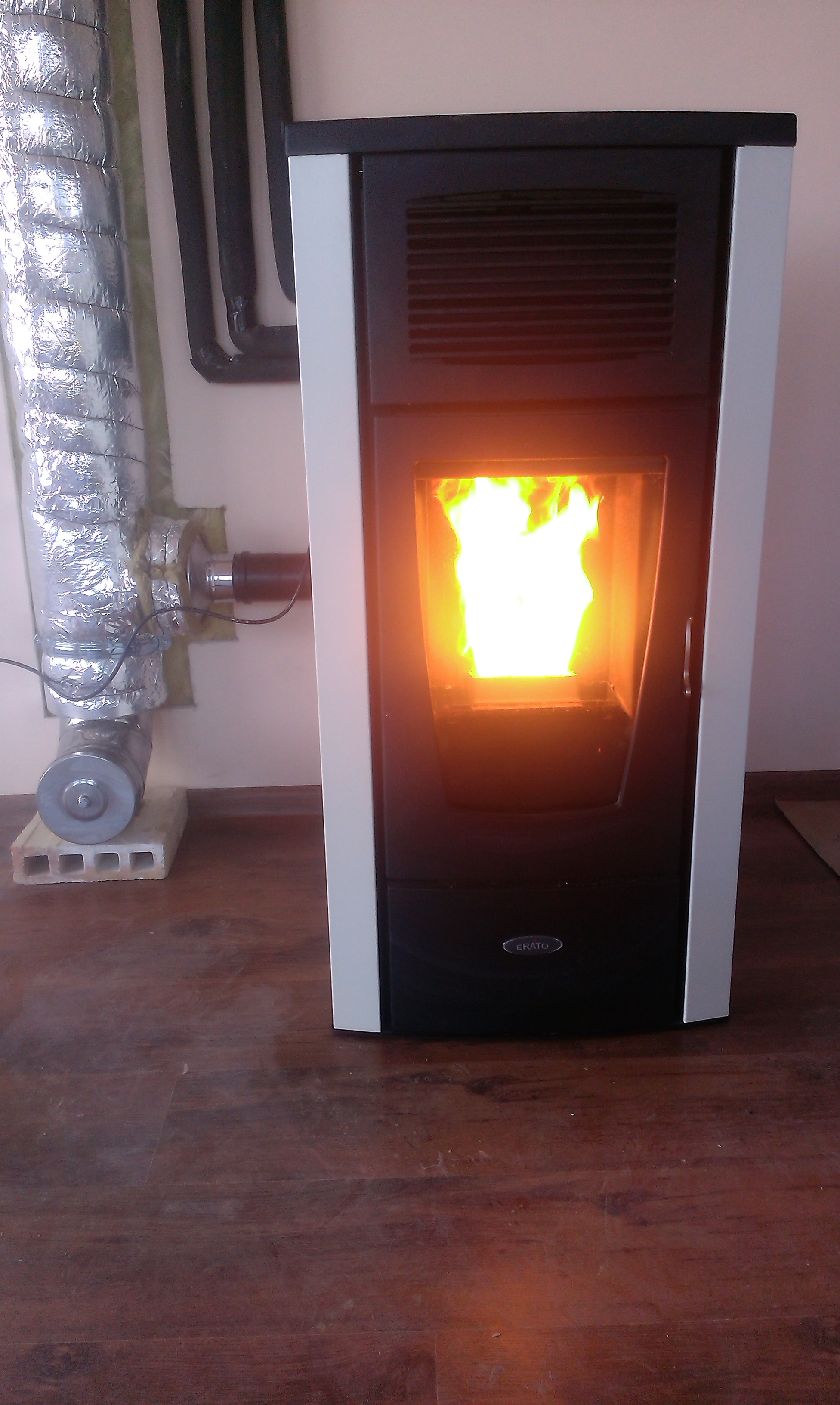

Само че аз не спамя, а говоря на базата на собствен опит! Ето тази камина 10.4кВт топли къща близнак 130м2 с 3 спални, дневен тракт и 2 бани със 120л бойлер, разположени на 2 етажа. Справя се перфектно.
