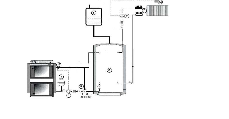

Здравейте,майстори,разбирачи и потребители на форума.
Дойде време и аз да измайсторя локалното "парно" на дома ми,но имам доста въпроси.
Разгледах доста от темите във форума,но не успях да разбера някой неща.
Използвал съм схема от "Atmos.cz",като съм изтрил ненужните за мен части от нея(бойлера и третата помпа) и леко съм я променил.
Ето схемата
1.Помпа на малкия кръг.
2.Буферен съд със серпентина.
3.Затворен Р.С.
4.Отворен Р.С.
5.ESBE 60* или TERMOVAR
6.Трипътен вентил на големия кръг.
7.Колектори.
8.Помпа на големия кръг.
9.Възвратен клапан.
13.Потопяем капилярен термостат за пускане и спиране на помпата на котела.
14.Стаен термостат.
Термометри и манометри не са изобразени.
Помпите (1) и (8) ще са GrundfosUP Basic 25-6 180.Мисля,че ще са достатъчни да качат водата до втория етаж.
Отворения разширителен съд го имам и е 30 литров.
ESBE-то така ли да го поставя,или да е както на (14) схема от "Atmos.cz"?Така да се каже...Да освободя ли пътя на топлата вода към буфера.а не да минава през "ESBE"?
На схема 13 и 14 на "Atmos.cz" има байпас под помпата и трипътния.Разбрах,че се слага,за да се използва и водата в котела,но мисля да мина без него?
От(9) има ли нужда или да го премахна?
Помпа (8) да се пуска от стаен термостат (14)или от термостат на буфера? Какво си мисля...Ако схемата остане в този вид,то тогава втория трипътен (6) трябва да е съвсем обикновен и с ръчна настройка да смесва потоците?Ако (6) е със задвижка(М) ще трябва и контролер,а жиците и електричеството не са ми сила.
Възможно ли е смесителя(6) да не се постави сега а по-късно и да има термовентили на радиаторите?Гледам,че има комплект вентил и глава за 25-30 лв.което ме устройва.
Когато в стаята е студено и термостата включи помпата,всеки термовентил сам да решава,колко да отвори и да използва топлото от буфера,докато в него температурата спадне.
Ако някога се монтира смесителен вентил и контролер,термоглавите на радиаторите ще пречат ли на работата на системата?

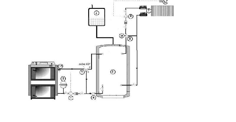

Още една схема
алтернативна схема.jpg (15.96 KиБ) Видяна 9964 пъти
Схемите излязоха доста малки и неразбираеми.
Приемам всякакви мнения и препоръки.Благодаря.

Котела Атмос ли ще е , или въобще котел на твърдо гориво
Освен термовентил Есбе виж модел -Термовар , погледни в Термоикономик .Най добре го монтирай на долната линия там му е мястото , не монтирай клапан 9 , ако си с отворен съд -мембранния е излишен .Най комфортно се получава ако имаш смесителен вентил с задвижка и контролер за отоплителен кръг , може и в комбинация с термоглави ,но не е задължително .Контролера визирам Интиелски , ще следи външната или вътрешната температура и ще наглася чрез задвижката на смесителния вентил такава температура на водата пращана към радиаторите -каквато е нужна

Котела ще е на твърдо гориво Burnit или Bosch.За момента предпочитам червения
,но ще видим.
Буфера ще е със серпентина,затова и на самия буфер съм сложил Р.С.
Целта ми е системата от колекторите към радиаторите да не е под налягането на затворената система.
Тръбите са Pex-Al фи 20 от колекторите до радиаторите.
Тръбите около котела,буфера и до колекторите 1 цол.
Контролера на Интиел е..."Динамичен контролер за отоплителни системи с котли" ?Разглеждах го.С 4 или 5 датчика е?Намирам го в "Китайска техника" за 564 лв.Има ли го някъде на по-добра цена?
Смесителния и задвижката какви да са?Производител,модел?Предложете.Гледах един на Buderus.
Дали ще е ЕСБЕ или ТЕРМОВАР като се сложи долу на влизащата в котела вода ще работи 3-1,а не 1-3 както,ако е на горната линия.Предполагам,че няма да е никакъв проблем.
Утре ще драсна още една схема.Дано този път е по-четлива.Благодаря отново.

Динамичния е скъп , казах -за отоплителни кръгове http://www.intiel.com/heating-circuits- ... ler_bg.htm.
задвижка и вентил марка Хонивил
filmatoplo
- Мнения: 17842
Датчика който си го сложил да мери връщащата вода преди котела се монтира в горния край на буфера 20-30 санта от върха -вкаран в медна гилза 10-15 санта дължина .След радиаторната помпа монтирай възвратен клапан .
