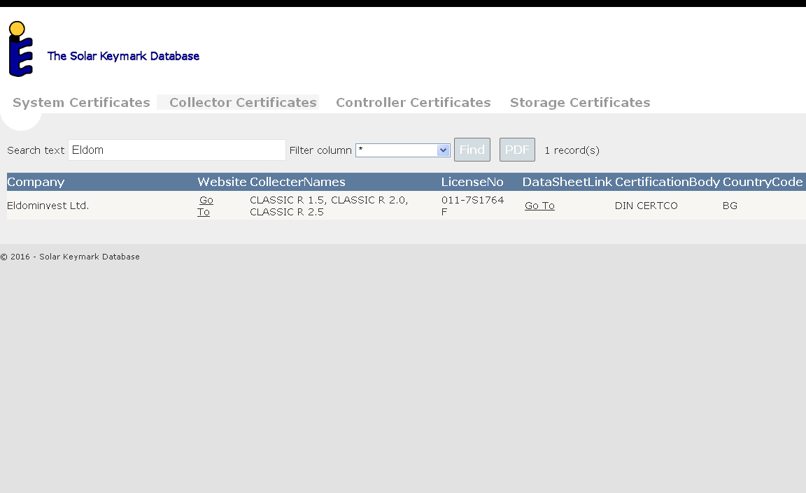

А дали изобщо Елдом имат такава серия? В сайта им не се споменават други плоски колектори освен Classic R. А също ги няма и в базата данни за сертификати на Solar Keymar. Адванса да не се окаже някой китаец?
http://www.eldominvest.com/bg/category/3.html

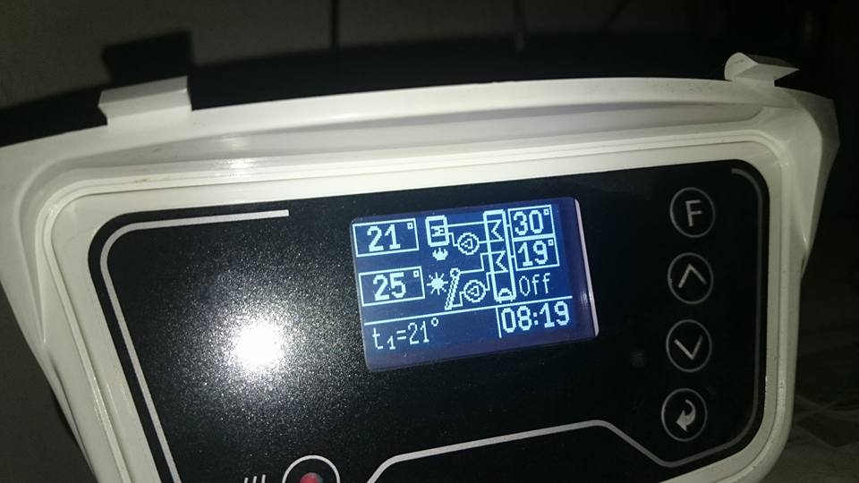

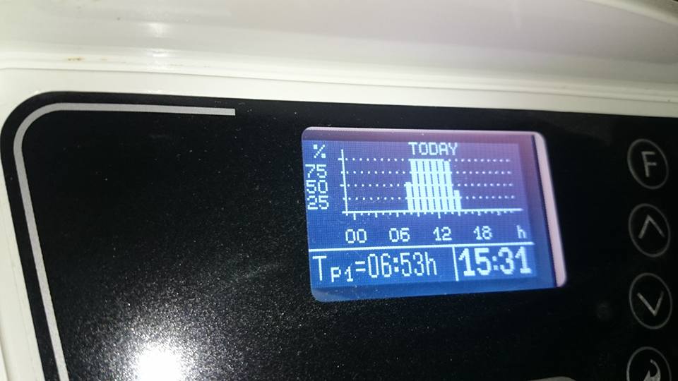

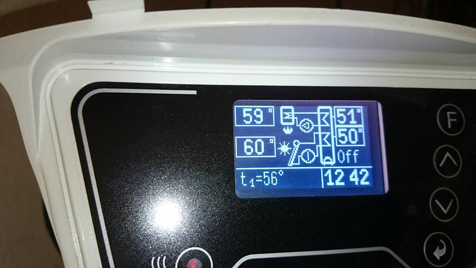

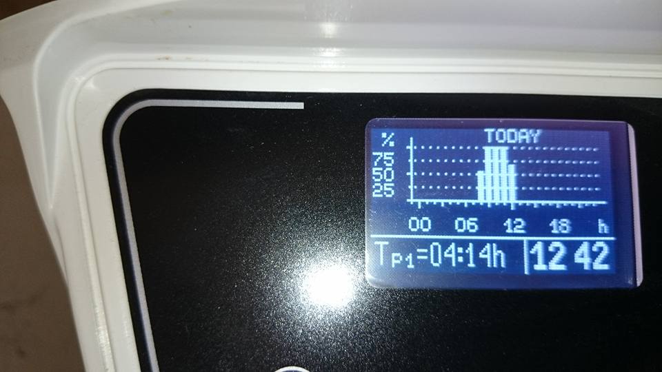

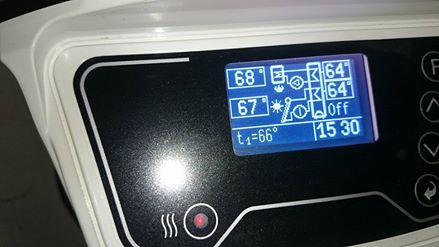

Това е добива от 8:30 до 15:30 на 01.04.16г.Без прекъсване на помпата-вижда се от графиките колко часа е работила.
l
Интересно че на официалния им сайт няма всички разновидности както ги има тук ЕЛДОМ
Сега се загледах подробно и във трите колектора по 2 квадрата там има следните разлики.Най евтиния от 515 лв Classic R 2.0 е със медни тръби и алуминиев абсорбер тип "ребра" каквото и да значи това.Това R явно е ребра.Следващия със цена 565лв Classic 2.0 е същия но със цял лист алуминий за абсорбер.И на двата селективното покритие е едно и също.И последния Advance 2.0 е със абсорбер мед цял лист и друг тип селективно покритие.Цена 768лв малко по скъп от бош солар 4000.Реално боша прилича по използвани материали на втория тип въпреки че се продава на места за цена по третия тип :)
Но гледах един обикновен меден колектор който беше с меден абсорбер 20 см листи за по две тръбички.Та на мен ми прилича на латун,със максимална дебелина така на око 0,3 мм може и по тънко да е реално.По характеристики на бош и на други листа трябва да е поне 0,5 мм.А като се знае че лист месингов 2 квадрата 0,5 мм тежи не повече от 2 кг при цена 15 лв/кг то лист със 0,3мм ще е още по евтин а разликата в колекторите е 200лв което е смешно :roll:
Така или иначе ни точат яко за нещо с поне наполовина по ниска цена.

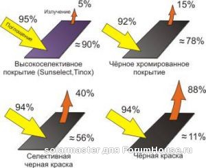

За да имаме максимален добив при плосък колектор трябва да имаме следното:
меден тръбен водосборник
меден абсорбер
селективно покритие
призматично стъкло
добра изолация
Медта има много добра топлопроводност. Много по-добра от алуминия. В един сл. колектор по-голямата част от топлообмена е с кондукция, а не с конвекция. Ако сложите по един термометър във въздушната част на един ал. колекрор и един меден колектор ще видите каква голяма разлика има.
Добрата изолация е СУХАТА, Нея няма да я коментирам. На всички им е ясно кое е по-доброто.
Призматичното стъкло е в % пъти по-добро от плоското, защото с пречупващите му способности повишава преминаването на всички видове лъчи. Само при 90 градусово слънцелъчение призматичното и гладкото стъкло нямат разлики.
Селективното покритие според много хора е търговски трик, но според мен не е така.
Дори и посочената схема да не е на 100% вярна, е поне показателна.
