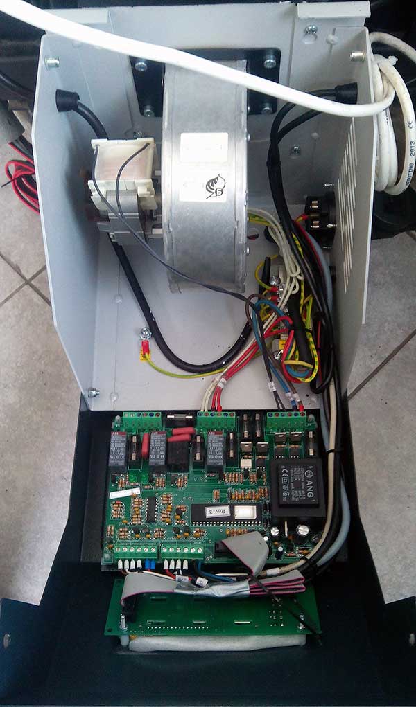

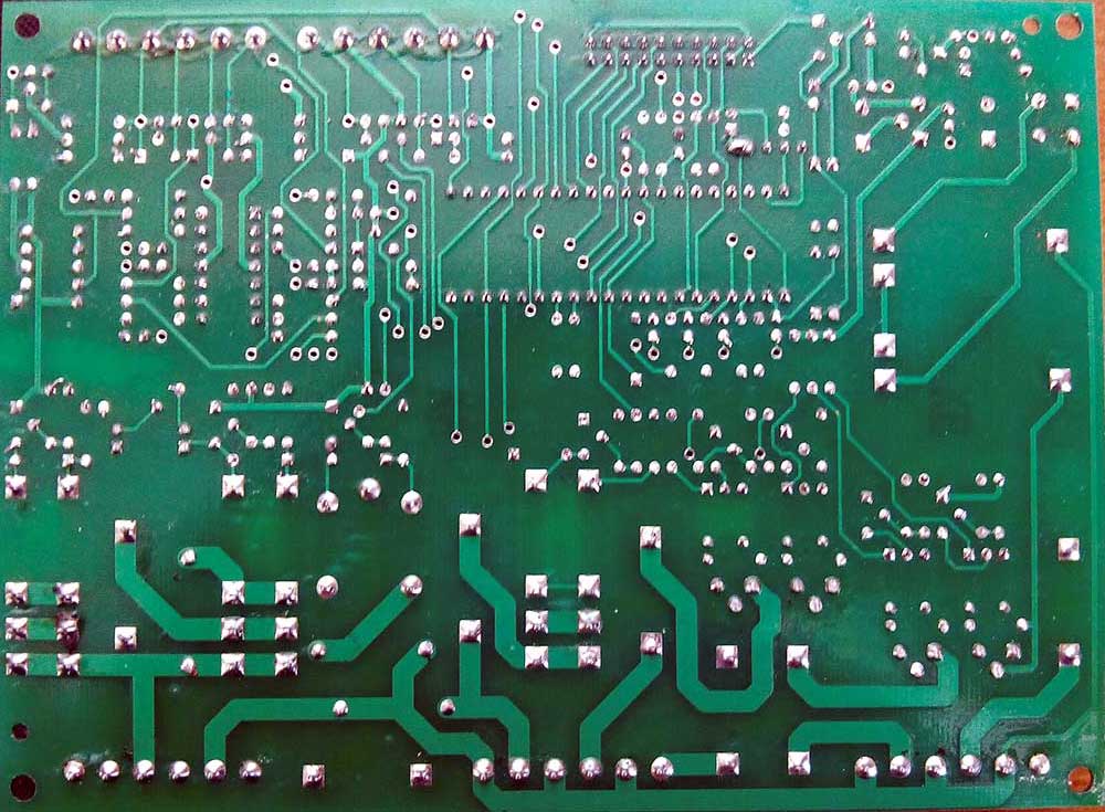

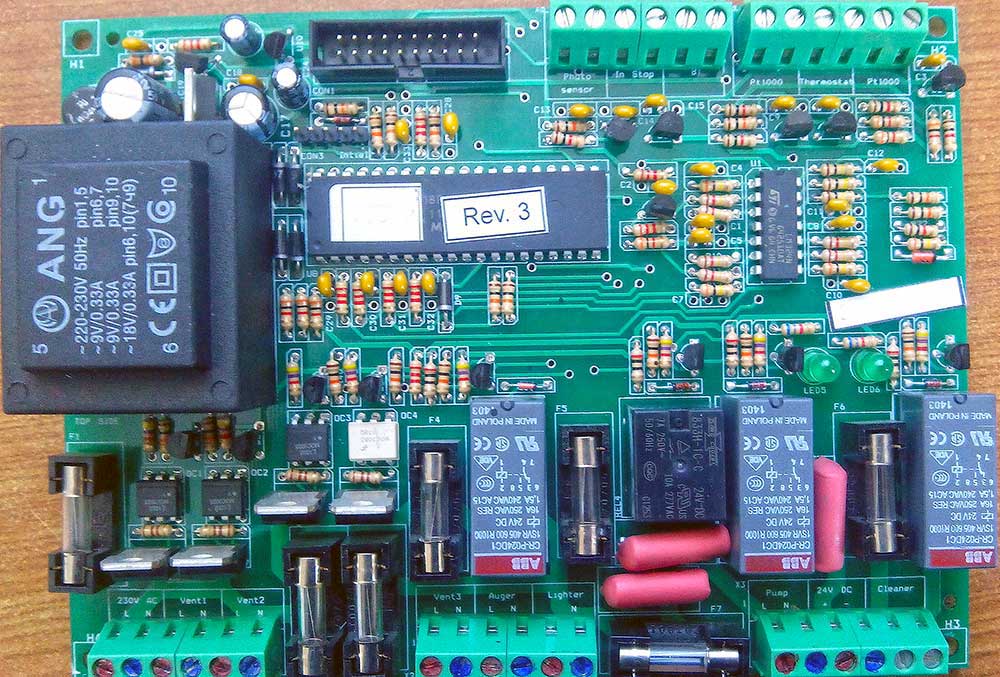

alx359 написа:Дойде отговор от Интиел. Бях се отказал вече но взеха, че писаха.Такаа, появи се на скайпа приятел силен по електрониката и като видя платката ми препоръча да не се опитвам да взимам 24VDC от нея (както направихме с Натурелата за 3.3VDC), щото по начина дето се генерират тези 24v в нея може да стане поразия. Значи се връщаме към подход с външен траф.![]()
Няма изискване за минимална мощност на 24V/DC на Х3/3,4 каквото подадете на тези клеми това ще излезе на Х3/5,6 изхода за Вент3 е симистор
Значи Радо излезе прав. Би било още по-интересно в такъв случай, ако можехме да вземем захранване 24VDC за релето от самият контролер. Като гледаме намотките на релетата по платката, трябва да има начин.
А как ли да се тълкува втората част - за вент.3? Наблюдавах някакви 9VAC през цялото време. Как ли бихме могли да го използваме на практика такъв вентилатор? Като питах преди време ми казаха само, Вент3 се ползвал в някои котели за биомаса.
А симистора разбрах, че е нещо като "регулируемо реле" - сиреч "намотките" би трябвало да управляват вентилатора чрез променящо се напрежение на силовата верига (докато обикновените релета само превключват на ON/OFF). Защо на Вент.1,2 директно се регулира това напрежение още на изхода на клемите, но на Вент.3 излиза различно - не се разбра все още.

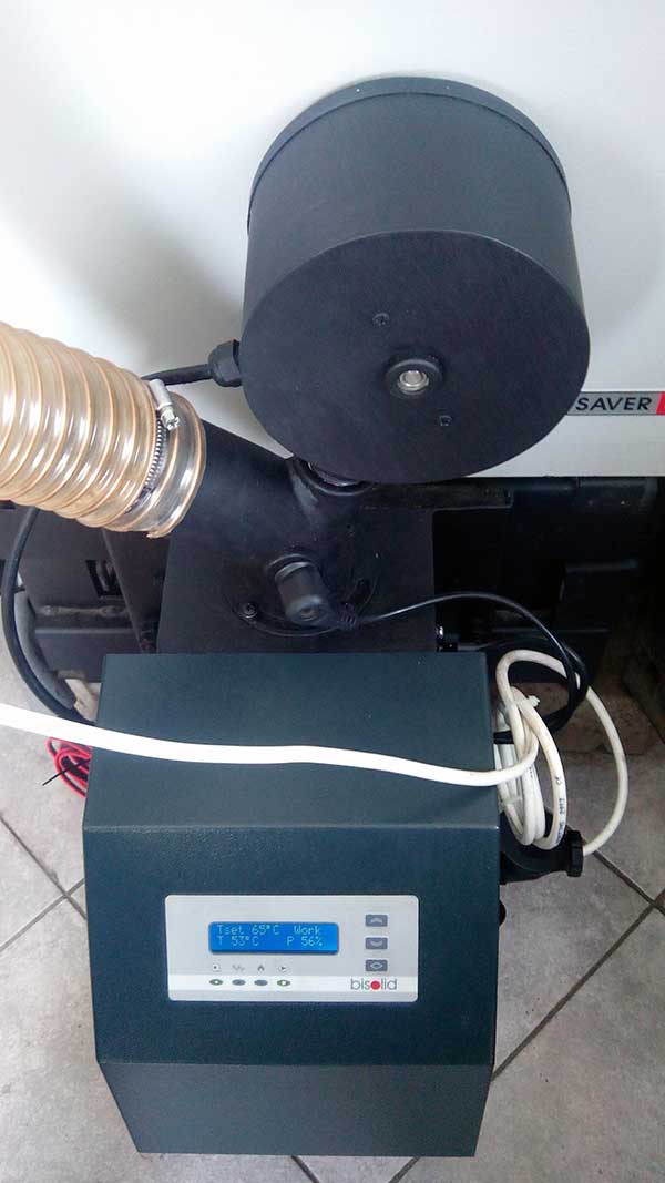

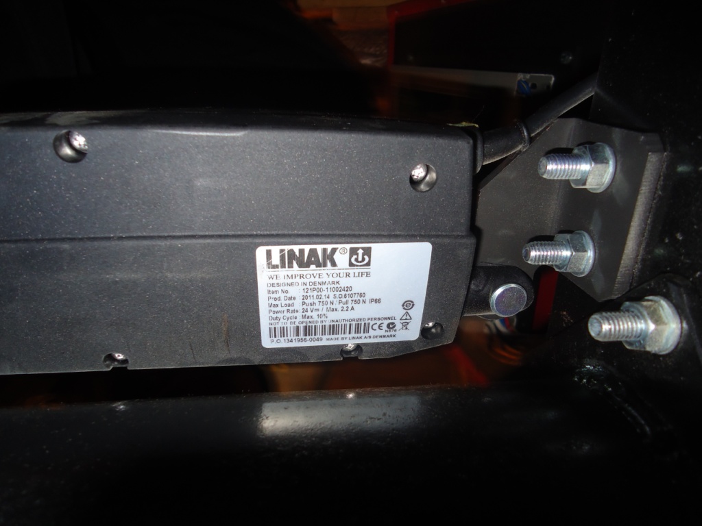

Монтажа на чистача се оказа тъпо измислено. Близкото до котела разположение на отвора при бисолида прави ъгъла между отворения край за меката тръба и горния цилиндър на мотора такъв, че не може съоръжението да се поставя по друг начин освен показания, а и завинтването за горелката е доста трудно. Да го имат предвид други ентусиасти за чистач, ако това място за меката тръба не ги устройва!

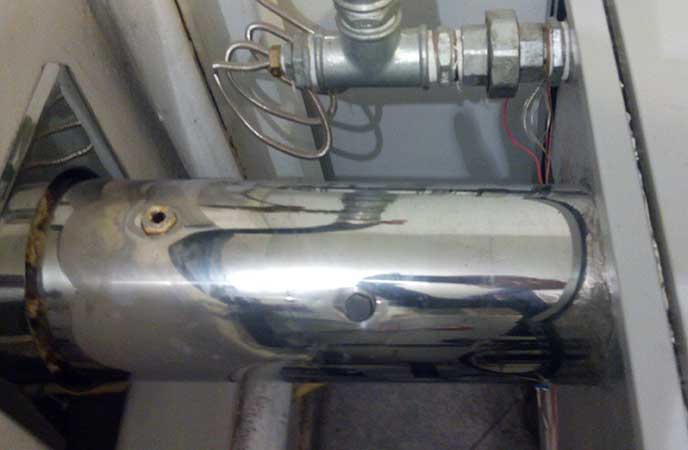

Датчика за димни газове за Интиела също го сложих. Т. варира между 75*С и 150*С.

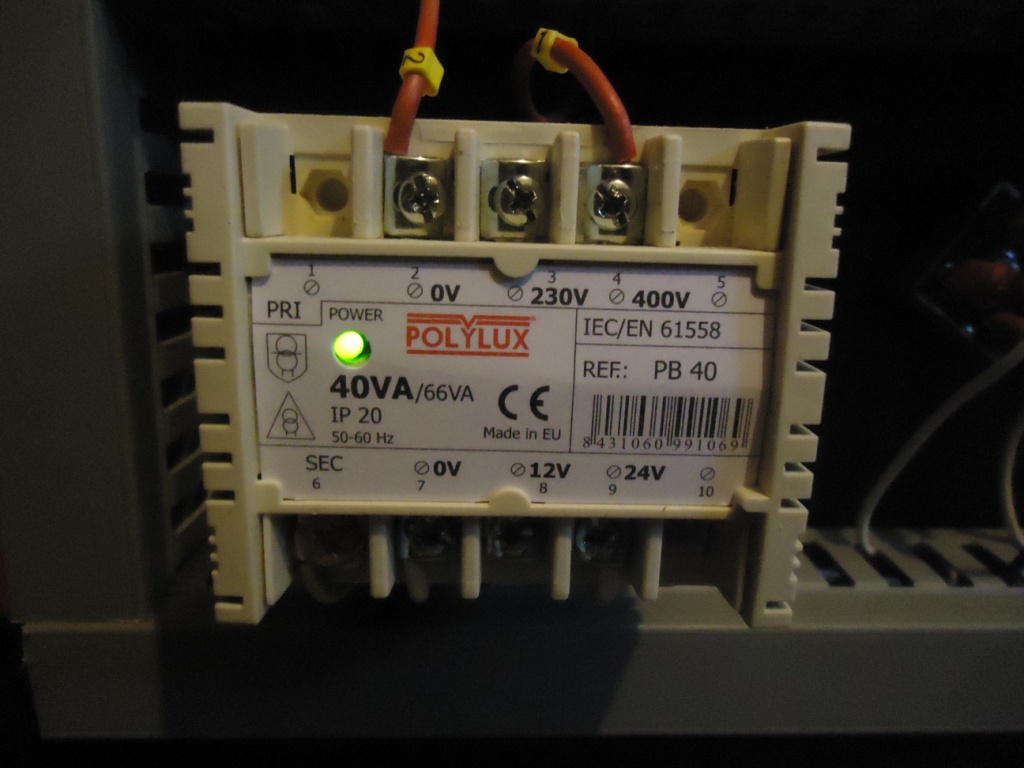

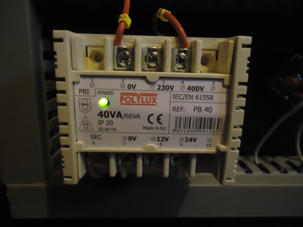

Трафа 24VDC е при мен (реших да взема този за LED осветление <ЦЪК> защото дават 2г. гаранция) но не съм го сложил защото още нямам реле, заради объркана поръчка.

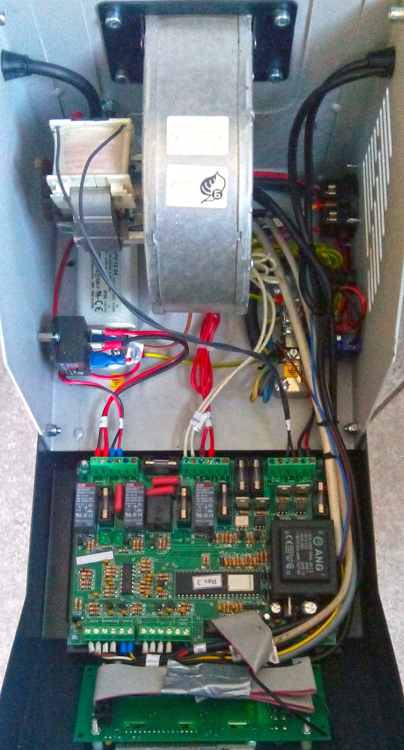

Подредба на кабеляка в горелката - като подготовка за траф и реле за чистача както и за дебелия сноп нови кабели от другия контролер.
Напъхал съм мек пълнеш между платката на панела и желязото, защото влизаше прах и цапаше LCD екрана.

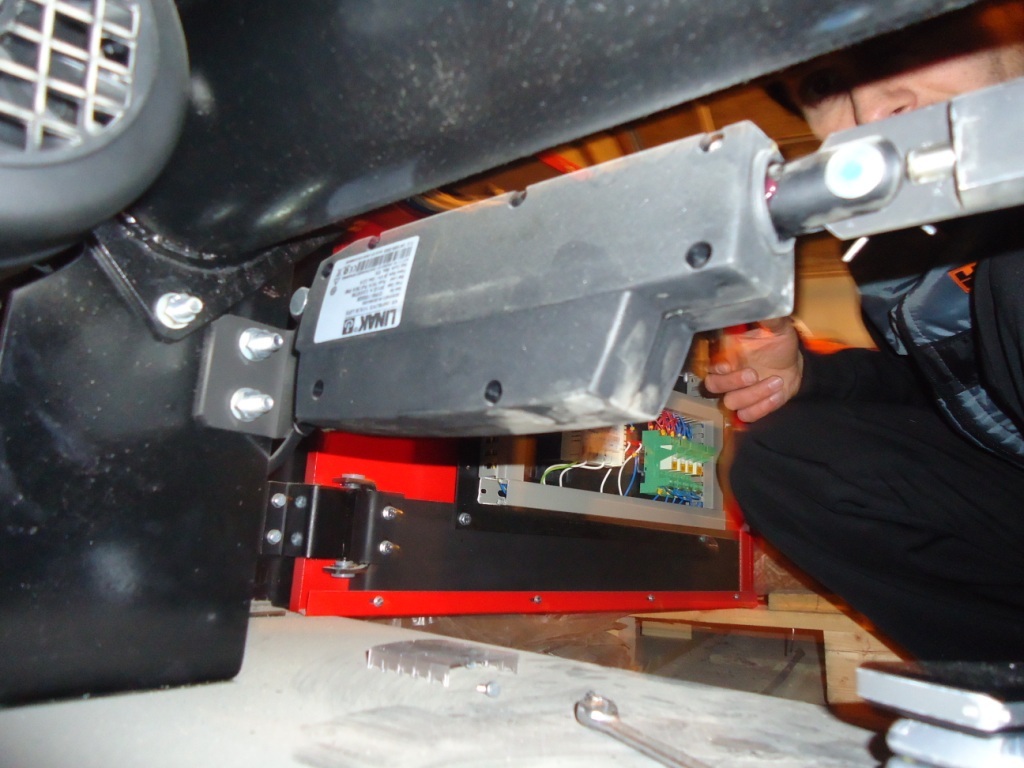

Монтаж на чистача, както и "кипрене" с черна боя. :-)
Отвори и муфи - за темп. датчици и ламбда сонда.

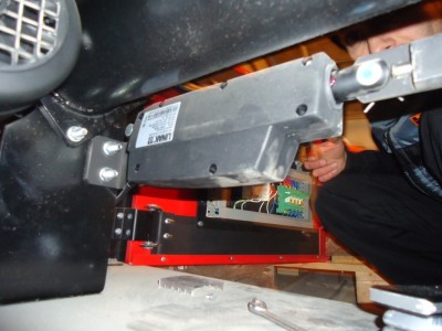

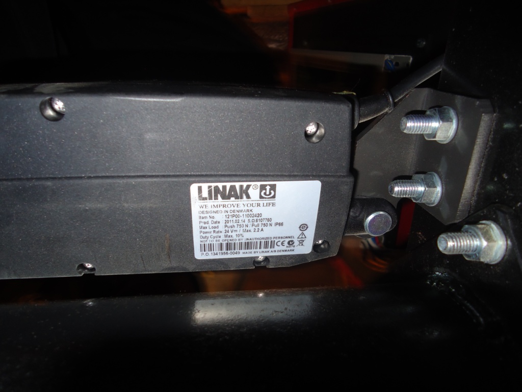

- Чистача - свързан и работещ под Интиел. Потвърждавам, че са необходими само едно реле <ЦЪК> и (маломощен) траф 24V <ЦЪК>.

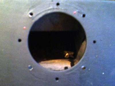

- Ми се наложи да демонтирам/монтирам наново чистача, защото меката тръба на шнека ежедневно се запушваше. Причината явно идва от 0.5 см по-малкия диаметър на муфата му и при ограничения ъгъл за монтаж се изяжда част от полезния отвор при сглобката с горелкаката. Ми се наложи да пробия 2 нови монтажни дупки за да изместя вертикалната ос. Също запечатах останалите неизползвани дупки с високо-температурен силикон (1000*С), че духаше през някои от тях. Тази сутрин беше всичко ок, дано го оправих.

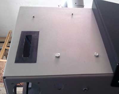

Мястото за новите дупки (с червено) за повторен монтаж на муфата.
Даденост бяха 3 отвора. Най-лесно беше да ги съединя и оформя правоъгълник с флекса.
