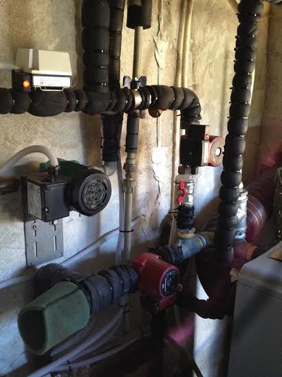

Привет,
При мен се получава следното:
Всяка седмица в инсталацията влиза въздух, винаги в най-високата точка а именно в лирата на банята в двете горни "пръчки" се събира въздуха. Системата е отворена, с две помпи, за всеки етаж по-една. Помпите са различни, едната е 25-4/180 а другата 15-60 -130. Съмнява ме че когато работят едновременно тогава влиза въздух. Възможно ли е тази да е причината? Аз съм си поръчал алфа 2 за подмяна на 25-4. Дано да се окаже това. На снимката се вижда как са свързани.
