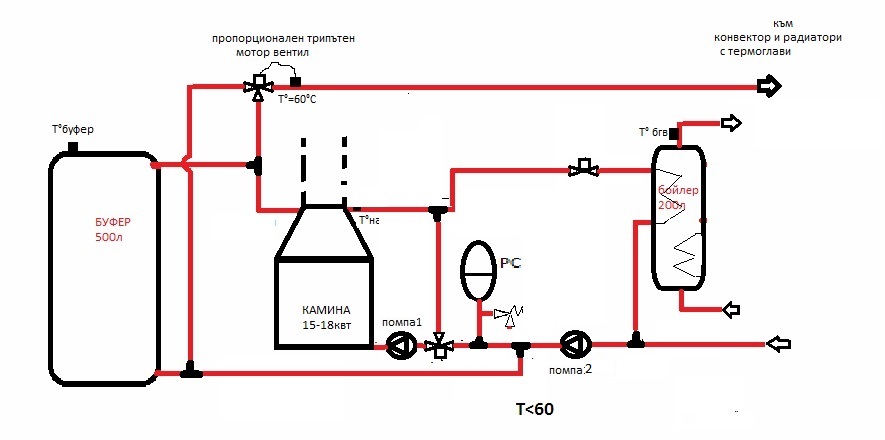

Хиляди благодарностти на AntonBM за помоща, която ми указа за изчистване на схемата на свързване на системата. Прилагам я тук за допълнителни дискусии, може да съм объркал нещо като съм я чертал на база неговите обяснения. Все още не съм я коментирал с него след промените и нещо може да е грешно.
Все пак може да помогне на някой при подобен на моя проблем.
Съответно има някокой пропуснати кранове в момента, както и възвратни вентили на помпите, но като цяло това е идеята.
Отпадна контролера за управление на буфера. Антон ме увери, че при тази схема не е необходимо.
Като параметри, които сметна:
1. Разширителен съд 100 литра - нагласен на 2,25 Bar
2. Помпа малък кръг - Wilo 24/7 на 2-та степен (Имам я налична)
3. Помпа голям кръг - Напор 3 м.в.с. и дебит 2,6 м3/ч. - Wilo 30/7 на 3-та степен (Имам я налична)
4. Трипътен малък кръг - https://sunsolarbg.net/%D0%BF%D1%80%D0% ... B0-%D0%BA/ размер 1 1/4 - Сега гледам, че има KVS 7,5 трябва да видим дали ще е достатъчен
5. Трипътен голям кръг - https://www.olx.bg/ad/tripaten-smesitel ... 31a05d6dc6
6. Стаен термостат ???
Тук нямам представа какъв стаен термостат мога да използвам. Ако дадете съвет ще бъде страхотно. Нямам представа какво да гледам като параметри. Особено с това управление 24 волта. То може да е стандартно ама като не съм монтирал стайни термостати си е притеснително :-D
Мисля, че помпата на радиаторния кръг трябва да е на подаващата линия, веднага след трипътния.
Така съм го направил при мен, като съм гледал схемата на Антон от темата ''Буфер''.

Evgeniy - майстор
Аз в момента преправям моята система по същия начин. Всъщност стигнах до тази схема пак изождайки от схемите на Антон, но решх да променя нещата точно както си ги начертал.
Засега ще направя контролера така, че когато работи котела да работи само помпата на малкия кръг (помпа 1), а като изстине да се включва помпа 2 за да върти през буфера. Това е с цел когато работи котела и пълни буфера да няма противопоставяне на потока през буфера от помпа 2, кято е малко по-мощна.
Ето моят вариант:
georgi_prangov - помощник
Evgeniy написа:
С какво смяташ да управляваш трипътния със задвижка?
