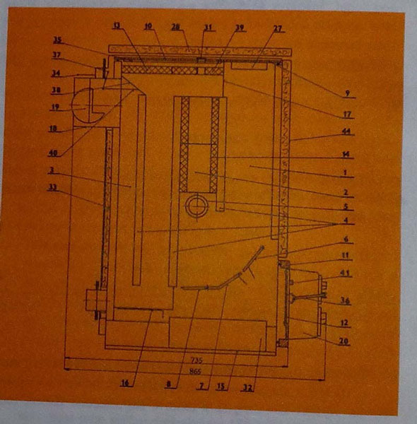

Да не ви лъжа но като има хубав комин с тяга и да се притвори клапата да минава дима пред отвор 5 х 5 см и дима минава приблизително около 2 м разстояние в котела а огъня около 50-60 в шамотни тухли. И другата особеност е че има една тръба надупкана от горната страна с 6 мм дупки за вторичен въздух. Братята чешки инженери след дълги тестове препоръчват комин ф 20 минимум 12м. комин 20х20 минимум 7 метра. Преди време когато живеех в 4 етажен блок страшна тяга , тук на къщата стар комин явно поизпуска тук там и като поизстине да притворя после докато тръгне проблем

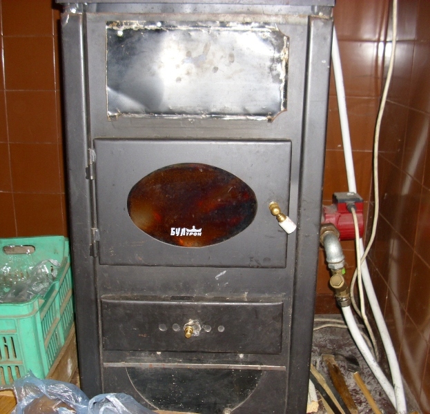

схема на котела
Последна промяна от mirix на чет фев 25, 2010 3:47 pm, променено общо 1 път.

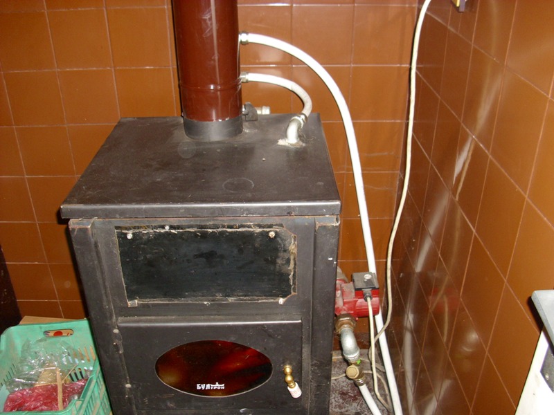

sherii1969 - помощник
колега borvel, кажи нещо за тази печката на братя Михеенко,ако има и схеми или най-добре снимки , пускай де :-D
