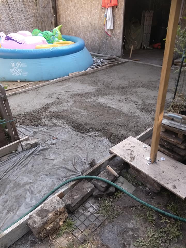

Стана ама не баш както го мислех. :) Всичко тръгна по мед и масло както го бях планирала - деца слънца работят усърдно, мама направила яка трамбовка по ръчен труд, и на половината работа се появява башмайстор - разбирач да каже, че това така не се прави и да почне бъркане... Та върху трабмования бет...

Здравейте майстори! Четох в този форум мнение за работа със земновлажния бетон. Вярно ли може само да се разстила и трамбова? Ако е така защо се хабя да бъркам с вода и да усложнявам пак процеса с голямата хамалогия? Ще правя пътечка 15 метра дворна и честно казано целта ми е повече да науча децата ...
